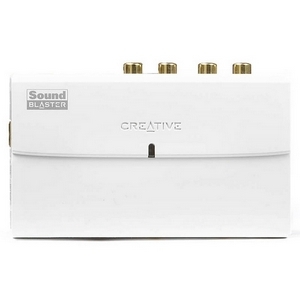

Hola, bien yo voy a aportar una solución muy económica pero de gran calidad.
Eso sí, no se podrá prescindir del amplificador hi-fi que tengas, a menos que el tocadiscos posea salida de baja frecuencia ya preparada para conectar a una entrada auxiliar (es decir, ya con el nivel de una pletina o sintonizador).
Se trata de una pequeña tarjeta de sonido externa que vale unos 40 euros (quizá ya menos) que se llama "Sound Blaster Connect".
Ofrece lo siguiente: dos conectores de entrada RCA "LINE IN", dos conectores de salida RCA "LINE OUT", una entrada digital óptica TosLink, una salida digital óptica Toslink y una entrada monoaural de micrófono electret de tipo minijack.
El aparato se controla mediante un software formado por el controlador + programa suministrados por Creative. Funciona bajo Windows.
La técnica sería la siguiente: sacar un cable 2RCA------->2RCA desde la salida a pletina del amplificador, y enchufar dicho cable a la entrada LINE IN RCA de la Sound Blaster Connect.
Si el tocadiscos dispone de salida preamplificada, la conexión sería idéntica pero desde la salida LINE OUT del propio tocadiscos.
Una vez conectada la tarjeta de sonido (por puerto USB, no precisa alimentación externa) y enchufado todo, entrará el sonido del tocadiscos al PC y solamente tendremos que regular la ganancia de entrada y la de salida general (mezclador de Windows).
Calidad: la calidad de funcionamiento de la Sound Blaster Connect es seleccionable desde 44.1Khz/16 bits (estándar CD) hasta 48Khz/16 bits (estándar DAT).
El sonido es muy bueno, el nivel de ruido interno de esta tarjeta de sonido es bajísimo y nada molesto (no genera zumbidos), aunque no inexistente, pero hay que tener en cuenta que este aparato la máxima calidad que puede dar es 48Khz a 16 bits, lo cual está muy bien para grabar de vinilo o pletina de cassette pero para aplicaciones ya profesionales se quedan un poco atrás, ya sería necesario 96Khz y 24 bits, pero entonces nos metemos en precios superiores, y este aparato que estoy comentando es barato, práctico y funciona en cualquier ordenador, aunque no tenga puertos USB 2.0. Lo he probado en un Celeron a 900Mhz de 2002 y ha funcionado perfectamente a la máxima calidad.
Fotos:
Parece más grande de lo que es, en realidad la SB Connect es muy pequeña y pesa muy poco:
Aquí se aprecian los conectores RCA de entrada y salida, que son dorados
Aquí una foto del pack: la tarjeta, un cable RCA----RCA muy bueno por cierto, adaptador para sistema Creative de altavoces, cable USB y software en CD
Se pueden conectar unos auriculares a la tarjeta (para eso tiene un control de ganancia) para monitorizar el sonido que va entrando al PC.
Este como digo es un aparato barato, de calidad bastante buena, pero con la limitación de que funciona a 16 bits, si queréis algo profesional ya hay que gastarse más pero para aplicaciones normales es más que suficiente.
Un saludo cordial Cool
